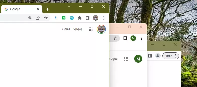

이런식으로 몇개의 다른 크롬 브라우저를 생성을 해서 사용을 하싨후가 있습니다. 보시는 것처럼 전혀 다른 계정의 크롬 브라우저거 열려 있는걸 볼수가 있습니다. 완전 다른 설정을 가지고 있는 크롬 브라우저 이기 때문에 열려 있는 확장 프로그램의 종류도 다 다르고, 즐겨찾기가 있다면 즐겨찾기도 다르게 열리게 됩니다.
만약에 여러개의 크롬 브라우저가 햇갈리실거 같다면 테마를 서로 다르게 설정을 해서 구분을 하셔서 사용을 하셔도 될거 같습니다. 보시는 것처럼 각각 크롬 브라우저에는 전혀 다른 새로운 테마를 적용을 해서 사용을 할수가 있습니다.
