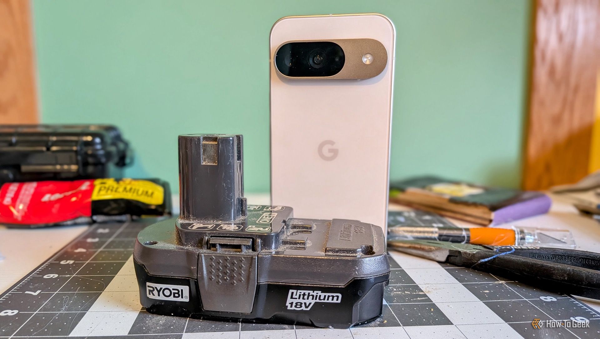

우리의 창고나 작업실에는 강력한 출력을 자랑하는 전동 공구용 리튬 이온 배터리들이 잠자고 있는 경우가 많습니다. DeWalt, Milwaukee, Makita와 같은 브랜드의 18V 또는 20V 배터리들은 매우 높은 에너지 밀도를 가지고 있습니다. 하지만 전동 공구의 사용 빈도가 줄어들 때, 이 고가의 에너지 셀들은 단순한 '사장된 자산'이 됩니다. 오늘 우리는 이 강력한 에너지원을 스마트폰과 IT 기기를 위한 보조 배동 전력원으로 재정의하는 기술적 방법론을 살펴보고자 합니다.
최근 테크 커뮤니티와 DIY 하드웨어 매니아들 사이에서 화제가 되고 있는 이 접근법은 단순한 아이디어를 넘어, 전력 변환(Power Conversion)의 기본 원리를 활용한 실용적인 엔지니어링 과제입니다.
