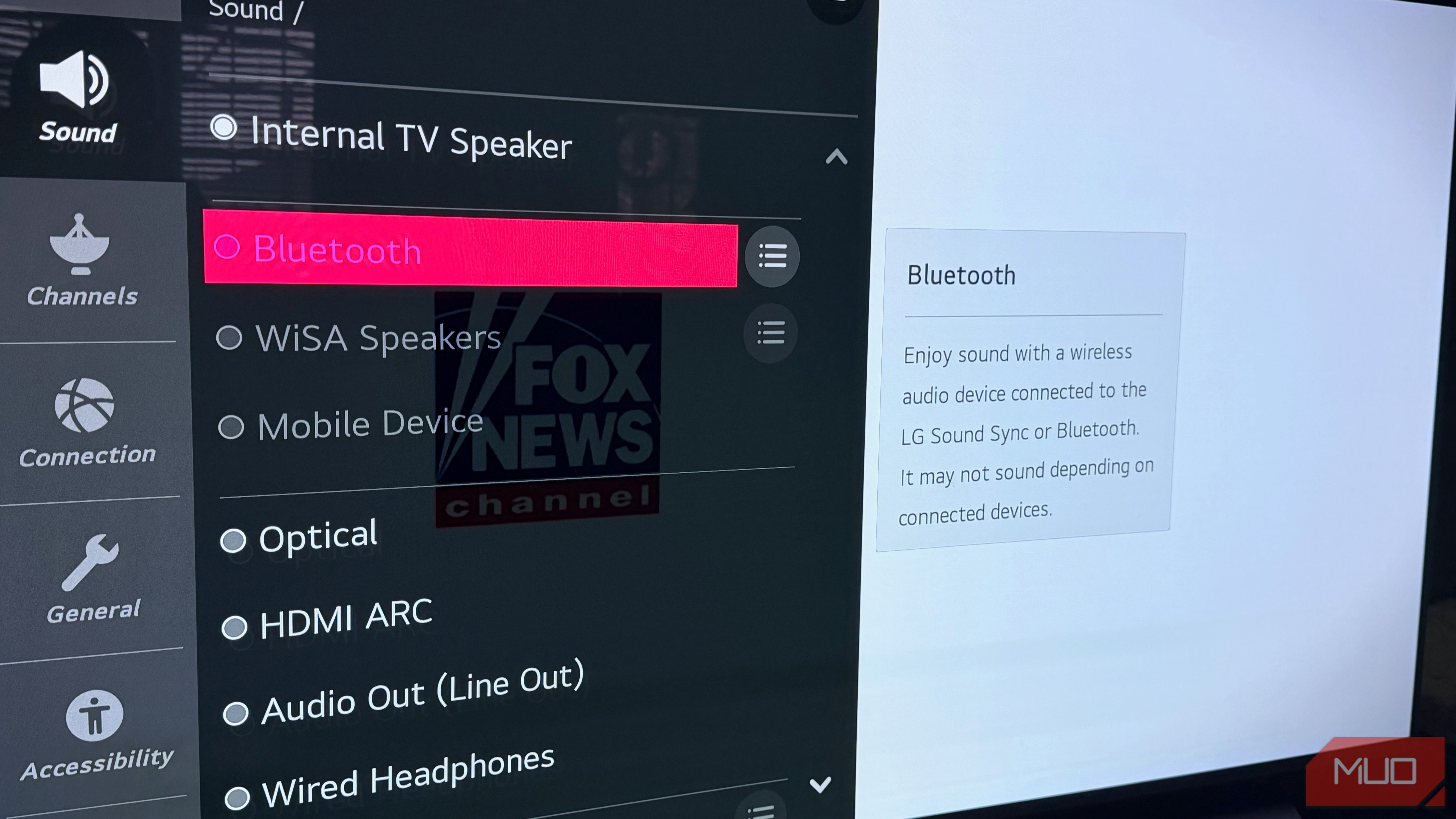

1. 코덱 지원 여부 확인: 가장 우선적인 과제입니다. 사용 중인 헤드폰과 TV(또는 블루인 블루투스 송신기)가 'aptX LL' 또는 'aptX Adaptive'와 같은 저지연 코덱을 지원하는지 반드시 확인하십시오. 스펙 시트 확인은 필수입니다. 2. 전용 오디오 트랜스미터(Transmitter) 도입: TV 자체의 블루투스 모듈이 레거시(Legacy) 사양이라면, 저지연 코덱을 지원하는 별도의 USB 블루투스 동글이나 오디오 트랜스미터를 사용하십시오. 이는 네트워크 인프라를 개선하여 성능을 높이는 것과 같은 효과를 줍니다. 3. 무선 간섭 최소화: Wi-Fi 공유기 설정을 2.4GHz 대신 5GHz 또는 6GHz 대역으로 마이그레이션(Migration, 전환)하십시오. 블루투스와의 주파수 간섭을 원천적으로 차단하는 가장 효과적인 방법입니다. 4. 오디오 버퍼 설정 조정: 일부 고급 오디오 기기에서는 오디오 버퍼(Buffer) 크기를 조절할 수 있는 옵션을 제공합니다. 버퍼를 줄이면 지연 시간은 감소하지만, 신호 불안정 시 끊김이 발생할 수 있으므로 환경에 맞는 최적의 튜닝이 필요합니다.
